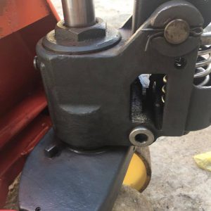

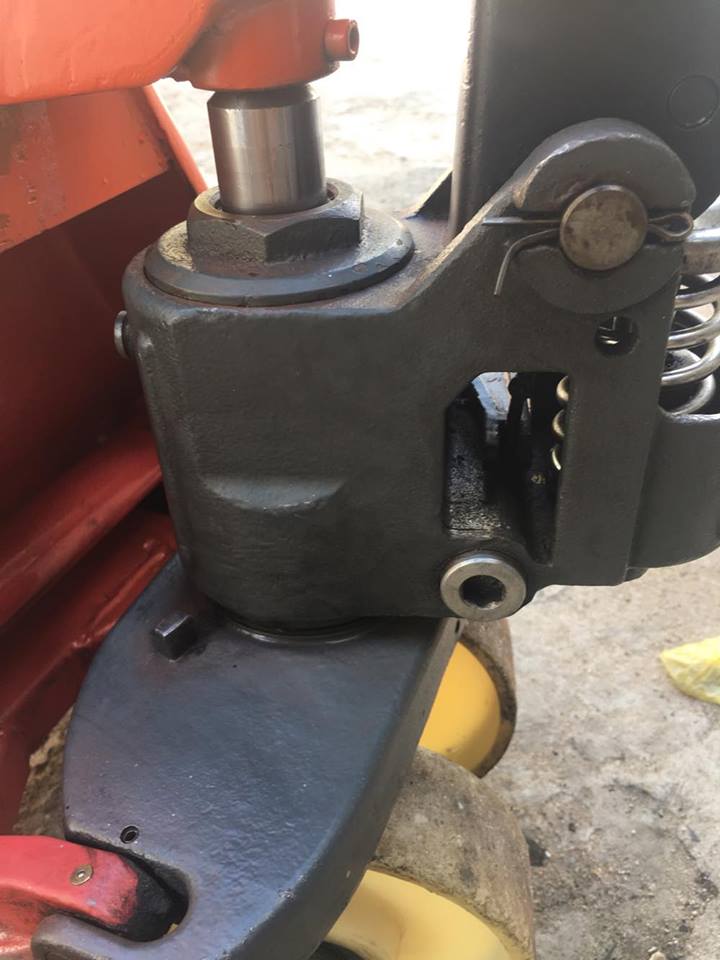

    Tháo trụ bơm ra khỏi xe nâng tay
    Trước tiên tháo tay bơm ra khỏi Trụ bơm: Lấy sợi dây xích bóp xả ra khỏi cò xả, gạt tay bơm xuống thấp, lấy tua vít xỏ qua 2 lỗ nhỏ để chặn lò xo lại và lấy cây ra. Tiếp theo quan sát ta thấy trụ bơm được định vị trên xe bởi 3 vị trí, 2 bên bệ đỡ trụ bơm (chốt ống 5ly), và phía trên đầu ty ben( lục giác 5).
    Dùng Búa, cây đục chốt và bộ lục giác tháo ra.
    sửa xe nâng tay
    Hình ảnh sau khi tháo trụ bơm ra khỏi xe nâng tay
    sửa xe nâng tay
