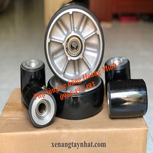

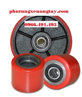

Qui ước gọi tên:
Bánh tải: là bánh được lắp phía trước càng nâng
Bánh lái: được lắp phía dưới trụ bơm ben
Chất liệu PU: sử dụng tốt trong môi trường khô ráo, nền bê tông, nền sơn epoxy…
Chất liệu Nylon: dùng cho môi trường ẩm ướt, nước, các kho đông lạnh..
Kích thước bánh xe nâng tay Mitsubishi- Mitsulift- Eplift : tải trọng 2500kg-3000kg
Bánh tải: 80x70mm, 80x93mm (đối với xe sử dụng 1 bánh cho một bên càng).
Bánh lái: 180x50mm, 200x50mm.
Kích thước bánh xe nâng tay Noblelift:2000kg- 2500kg-3000kg
Chiều cao thấp nhất của càng xe: 85mm
Bánh lái: 200x50mm.
Chiều cao thấp nhất của càng xe: 75mm
Bánh tải: 74x70mm, 74x93mm
Bánh lái: 180x50mm
Kích thước bánh xe nâng tay Bishamon: BM25LL , 30LL
BM25LL
Bánh tải: 80x100mm
Bánh lái: 180x60mm
BM30LL
Bánh tải 80x71mm
Bánh lái 180x60mm
Kích thước bánh xe nâng tay Niuli- Meditek- Noveltek: 2000kg-3000kg
Bánh lái: 180x50mm
Kích thước bánh xe nâng tay OPK
CP 15- CP 35
Bánh tải: 80x73mm
Bánh lái: 180x60mm
CP 10M-10L
Bánh tải: 65x56mm
Bánh lái: 180x60mm
Kích thước bánh xe nâng tay Ichimen: 2500kg
Bánh tải: 80x70mm
Bánh lái: 180x50mm
Bánh xe nâng tay siêu thấp 51: 1500kg-2000kg
Bánh tải: 51x70mm
Bánh lái: 180x50mm.
