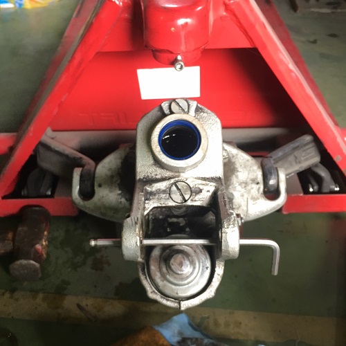

Bài viết này tôi chỉ hướng dẫn cách nhận dạng lắp đặt thứ tự sin phốt ben sao cho đúng cách.
Phốt xe nâng tay có 2 loại: Phốt bụi, Phốt ben
Phốt bụi: Nhiệm vu cản bụi, nước từ phía ngoài xâm nhập vào trong bơm
Phốt ben: Nhiệm vụ giữ áp không cho áp lực thoát ra ngoài (phốt chính).
Phân biệt giữa phốt bụi và phốt ben đơn giản
Phốt bụi: Phía trên bề mặt có gờ mỏng cao.
Phốt ben: bề mặt trên trơn nhẵn không có gờ.
Thứ tự lắp phốt: Phốt ben nhiệm vụ tạo áp nên lắp phía rãnh dưới, Phốt bụi lắp đặt rãnh phía trên cùng nhằm cản bụi.
Chiều- hướng lắp phốt : Đối với cả 2 phốt. Khi nhét vào rãnh thì mặt có dòng chữ số đưa lên trên là chiều đúng.
Cách lắp đúng sin phốt xe nâng tay
Thứ tự thay sin phốt có cây ty ben lớn cũng như trên.
Thay sin phốt ty ben lớn
Kết thúc: Sau khi thay sin phốt mới xong, tiến hành lắp bơm lại hoàn chỉnh, bơm nhớt mới vô sử dụng.
